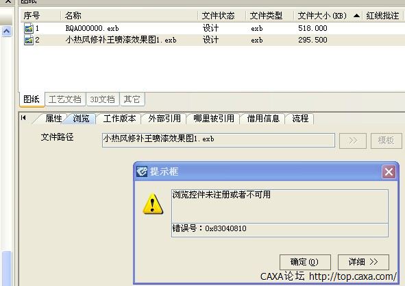

今天接受任务后,定位文档,浏览图纸,发现看不了图纸了,弹出下面对话框,请教这是个怎么回事啊?如何处理?
Z6]KS(EQE`2D~JBDMZR5XYC.jpg 电子图板,协同管理,任务箱都有是2013版的

看提示,是浏览控件损坏 。可以重装一下控件。(默认路径是C:\Program Files\Common Files\CAXA Shared\CAXA Common Component\CAXADraftView)

昨天经过同事的努力,发现这个是因为IE浏览器的 一个补丁的更新造成的,把那个补丁删除了就好了,不知道以后会不会又因为别的补丁更新有发生别的故障啊
