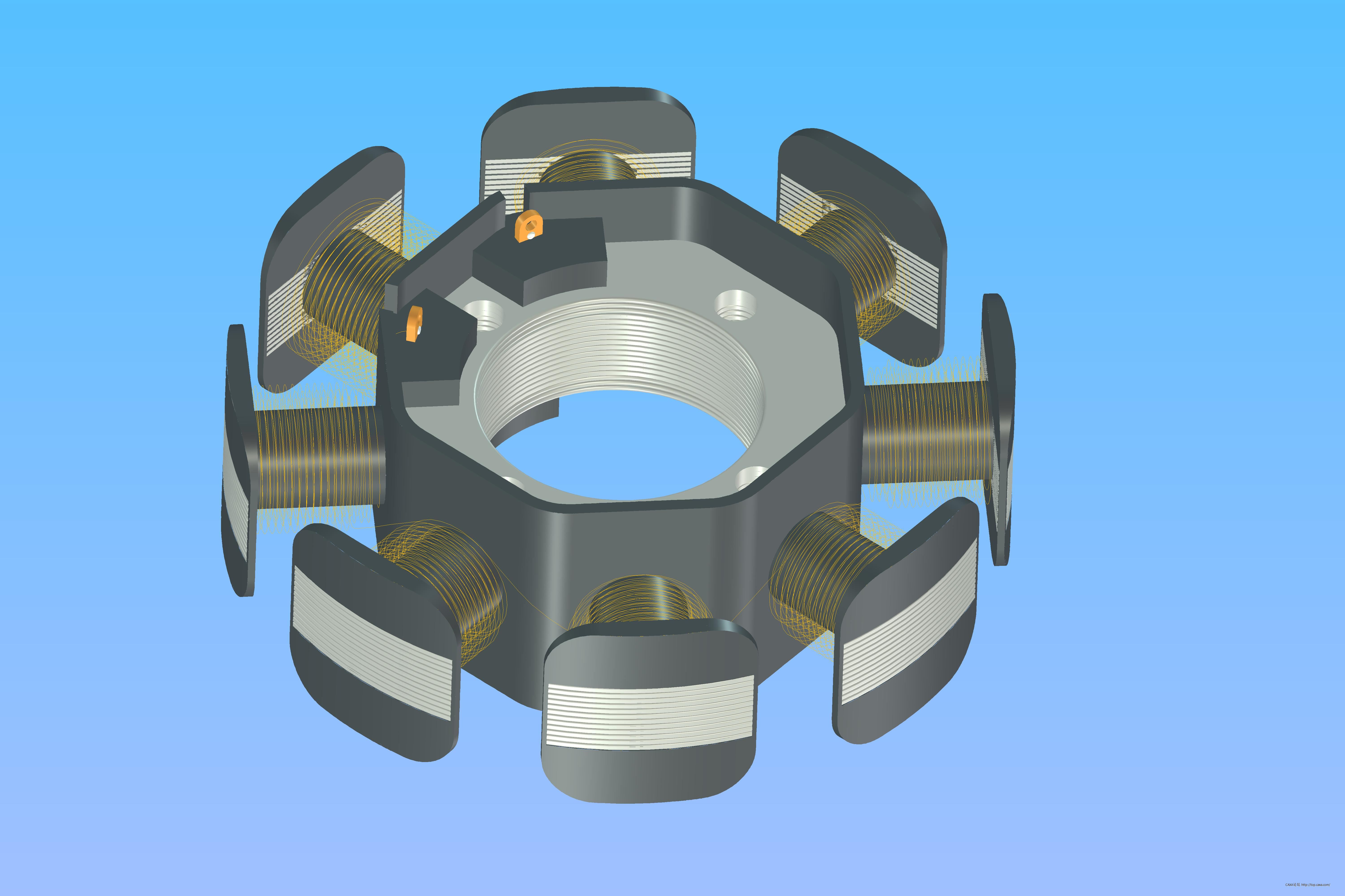

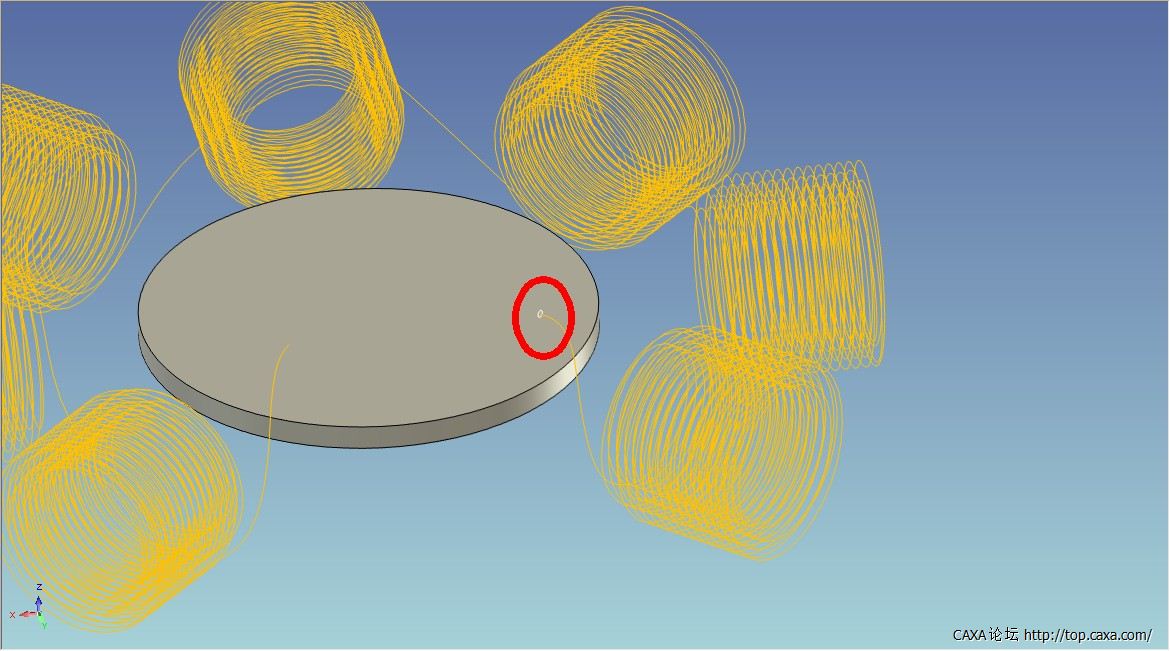

本人电脑配置实在做不出这个线圈来,已经折腾了两天了~~~~扫描路径已经做好,线径在0.6左右,线径截面已经做了个0.6的。大家谁的电脑配置高试试吧!!!
原文件: 设计1.ics (573.5 KB, 下载次数: 25824)
最后只能这样做个曲线了

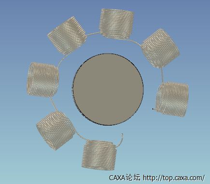

发表于 2013-7-22 17:23:09 | 显示全部楼层

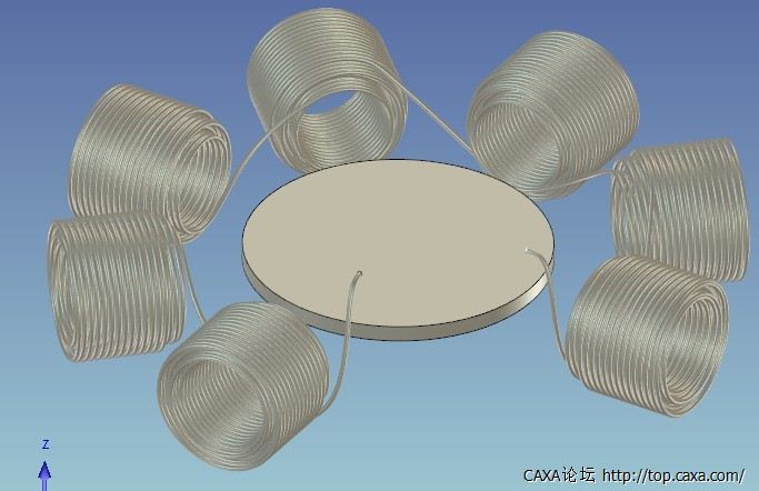

 楼主| 发表于 2013-7-22 17:43:05 | 显示全部楼层
回复 2楼rgl的帖子
行还是不行啊?反正我的电脑是扫描不来的。

发表于 2013-7-22 21:58:34 | 显示全部楼层
扫描时关闭预览可以提高反应速度。
机器联想i5-2520  4G内存  2G独显  处理时间15分钟左右

 楼主| 发表于 2013-7-24 15:25:39 | 显示全部楼层
这就OK了,说明我的机器老了。。
分段做,当然也可以的,但不如整体的效果好!只要机器配置够高,还是整体的扫描更真实,因为这个线圈实际生产就是一根长线绕成的。

发表于 2013-7-24 15:53:52 | 显示全部楼层
电脑配置一样,32不行。64生成的。
