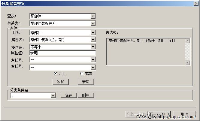

下图这样的定义,输出的是不是非借用件?
实际上这样输出的都是借用件,这是咋回事?哪位知道的?

属性值用  1   或  0  试试

谢谢竺经理,上述方法可行。而且步装是借用的话,其底下的零件也能被输出来。
