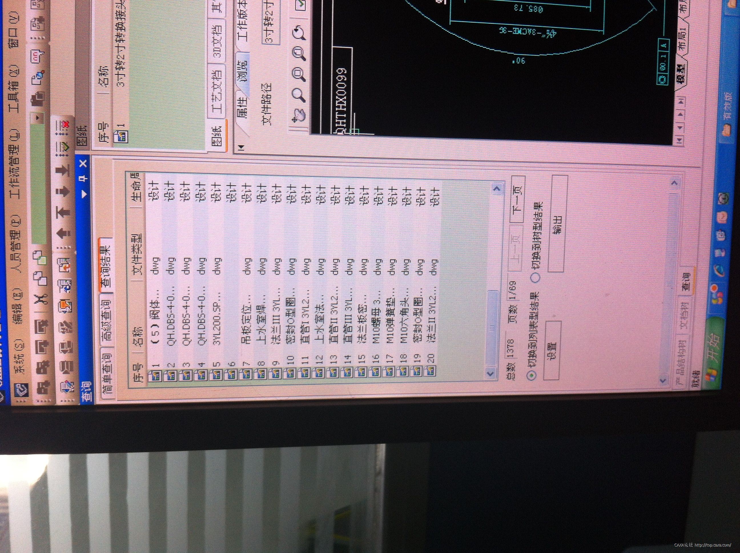

发表于 2013-8-7 11:57:46 | 显示全部楼层 |阅读模式
如何查找图纸 左下角那个查找什么找出一大堆图纸

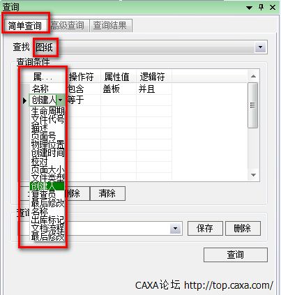

在图文档中查找图纸有好几种方法;
如下图是通过条件直接查找图纸
可以多条件查询,条件越多越具体查找的越精确

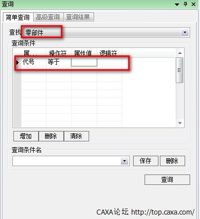

发表于 2013-8-7 13:58:45 | 显示全部楼层
回复 4楼天马行空911的帖子
你图纸的名称里面也没包含图号的信息。图纸的图号是不是就是结构树各个节点的代号?
可以把查找的内容由图纸换成零部件,然后查找到结构树的节点上,这样也能找到图纸

 楼主| 发表于 2013-8-7 14:05:59 | 显示全部楼层
回复 5楼caishao的帖子
大师 演示一下
