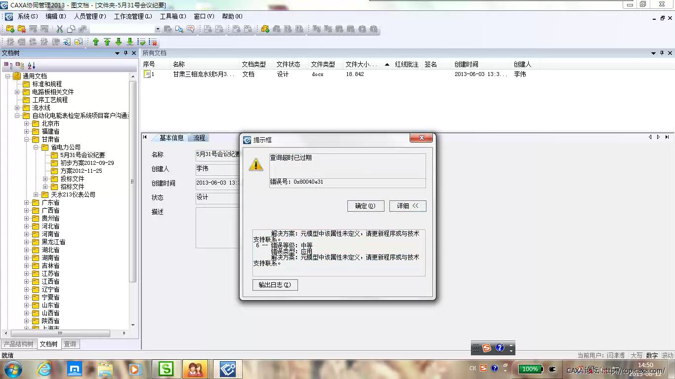

请问各位老师,删除图文档中的图纸时,进度条卡在半路上,再重新打开图文档时,图纸还在,始终删除不了,请问这是什么情况呢?
发表于 2013-8-12 17:37:11 | 显示全部楼层
最后会提示“查询超时已过期”
hnkjdsy 发表于 2013/8/12 14:01:24
截图如下:

您在QQ群中不是已经解决了吗?就是先选中产品结构树然后刷新一下,再做操作。

我的电脑是解决了,但是同事的电脑还是2楼描述的那种问题,刷新以后还是不行

重新登录客户端,刷新结构树。 目前还不行吗?

重启服务器就好了,但是隔一段时间还是会出现类似问题,严重时图纸也无法上传,一直显示服务器查询超时,用的是2013R1版本

2000数据库?换05试试!

2008的数据库,现在一天要重启好几次服务器
