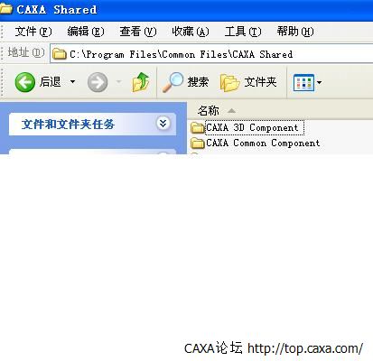

求助大神,我的图文档无法打开CAD和3D的图纸,其他都可以,CAD集成也装了,公共组件也装了,重装N次,还是不行,不知道是什么原因,急死了,请高手指点!
浏览控件未注册或者不可用
错误号:0x83040810

如果是浏览dwg提示报错,请浏览一张exb试试,如果两者报错相同,提示控件未注册,那就是组件和控件未注册成功或未安装。
如果浏览CAXA实体设计文件,提示报错,请确认3d组件和控件是否安装成功。
请提供一下,附件文件中内容,看看

浏览dwg格式图纸跟CAD集成没有关系吧
 楼主| 发表于 2013-8-19 20:19:28 | 显示全部楼层
重装系统和软件已经解决,感谢各位大哥指点
