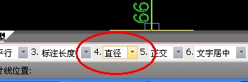

在非圆视图上标注直径时,怎么没有直径符号?

发表于 2011-6-2 15:57:00 | 显示全部楼层
在左下角的立即菜单中改一下。见截图
