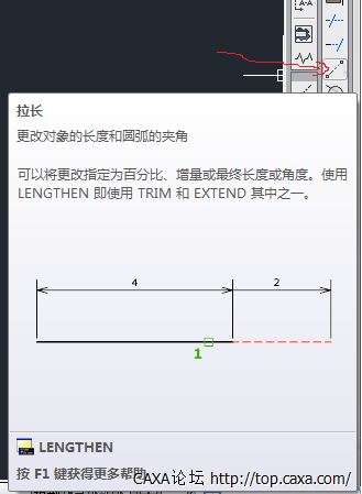

CAXA请增加功能拉长,非拉伸功能(此功能已有),如下图1为拉长,图2为拉伸,拉长功能十分有用,而且灵活方便更改、修改图纸。

直线,圆弧,用夹点编辑,就是你说的拉长功能,可以设置为绝对长度或相对长度,注意三角夹点和四方夹点的区别。在工具-选项,交互,夹点延伸模式里设置
只是圆弧拉伸的是角度

拉伸和拉长是两个命令,功能虽相似,但各有不同

楼主不能指望ACAD的命令CAXA都有,CAXA确实没有LENGTHEN命令,但CAXA对单个对象(比如直线)的轴向拉伸可以使用绝对长度、可以使用百分比、可以使用增量,与LEN类似。

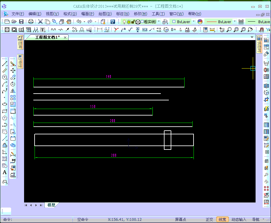

楼主所说的是如下功能吗?这个可是CAXA最先具有的经典功能。
31
503
3482
3482
发表于 2013-9-9 14:54:30 | 显示全部楼层
我感觉楼主想要的就是老赵所演示的窗口拉伸
