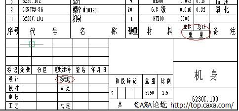

哥哥姐姐好,请教上述问题,图文档提取cad图纸信息时,以下问题跪求解答:
1 标题栏中,设计/校对/审核/标准化信息一般要提取吗?
2 标题栏中的文字字高,字体,或者文字有覆盖(客户是单个文字输入的)影响提取吗?
3 明细表表头中,单件/总计怎么提取,正常方式?
130

发表于 2013-9-9 16:11:11 | 显示全部楼层
-------------取决与应用方式和管理需求。
    如果图纸中原来就有这些内容的,而后续管理又用到的,可以提取。
    如果是在图文档中执行 设计---审批 过程的,一般是签名在这些区域。
-----------------------------  坐标提取模式,有可能有影响 。  (建议用块的方式,建立标题栏、明细栏)

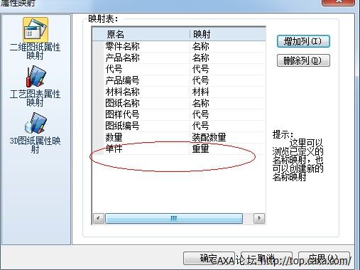

------------- 都可以提取的,属性映射的时候,注意添加相应的列,如 单件---数量  。

备注----描述
发表于 2013-10-30 15:27:50 | 显示全部楼层
回复 2楼zhuyusong的帖子
竺老师,明细中的 备注 栏  改怎么提取呢?
