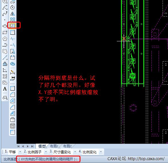

请问高手如何解决。逗号,分号 都试验过了。。。

就是逗号,不过不要用中文逗号,要用英文逗号。

 楼主| 发表于 2013-9-16 17:07:22 | 显示全部楼层
试了下,貌似可以!没有注意中英文状态!!谢谢老大!
对块的不等比例缩放还在研究中,(倾斜类的,先旋转回正交,再不等比例缩放??)
2074
17664
发表于 2013-9-16 17:17:34 | 显示全部楼层
好像目前不能进行块的不等比例缩放。

中文状态下面“,”

块的不等比例缩放,可以进入【块编辑】进行吧。

本来可以的,从另一个文件复制了图形过来后,再也不能逗号隔开进行XY不同比例缩放了。
已经注意了英文输入状态。有谁遇到过这种情况吗

都可以啊,我试了从其它文件复制的图形,也可以不同比例缩放啊。还有块,是先插入到图形里后再进行不同比例缩放,也是可以的。我用的2021版的
