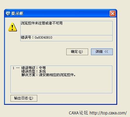

在图文档中不能看图片格式文件,重新安装不行,拷贝文件放到目录也不行

看一下viewermap.xml设置中,浏览图片用的是哪个控件。
如果是
<VIEW name="Image View" prog_id="CAXIMAGEOCX.CaxImageOcxCtrl.1" file_ext="bmp;jpg;gif;png;tif;" description="" opentype ="0">
    <METHOD name="OpenFile" nameinctrl="SetImageFile">
      <PARAM vt="8" value="">YES</PARAM>
    </METHOD>
  </VIEW>
那么 注册一下  C:\Program Files\Common Files\CAXA Shared\CAXA EAP\1.0\bin\CaxImageOcx.ocx
(在运行中执行  regsvr32  "C:\Program Files\Common Files\CAXA Shared\CAXA EAP\1.0\bin\CaxImageOcx.ocx")
