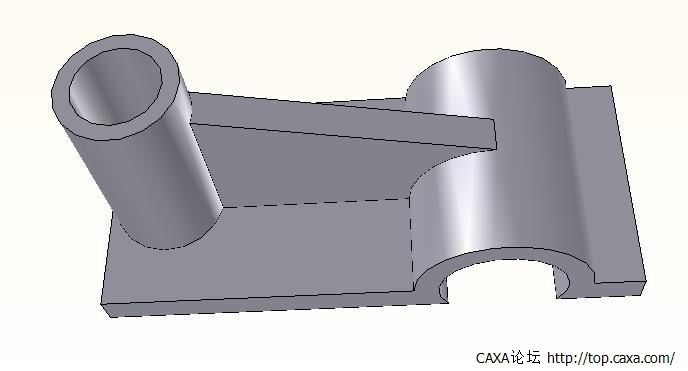

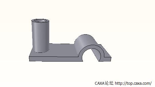

图中的筋板怎么也画不出,请大师们帮忙看看。
筋板.ics
123 KB, 下载次数: 20688

楼主贴图看看问题在哪

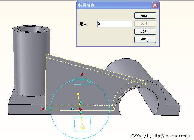

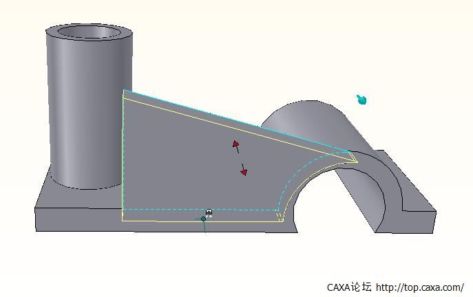

发表于 2013-9-19 14:49:31 | 显示全部楼层

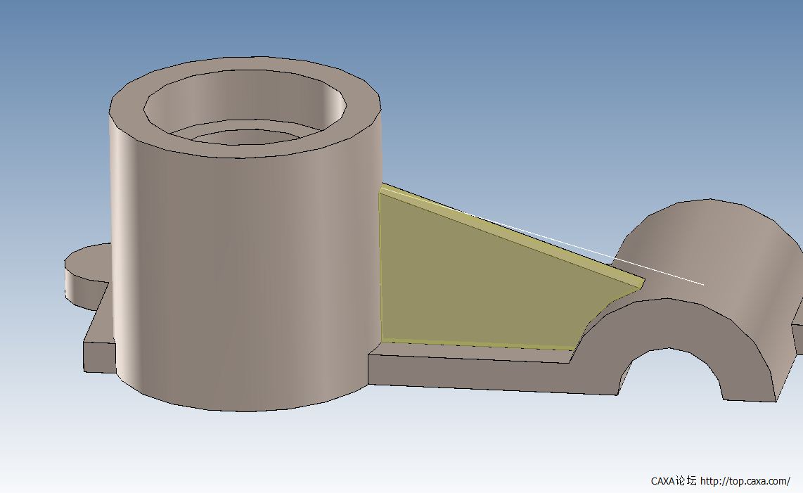

帮楼主贴个图。

习惯用“拉伸向导”画筋,方便。

拉伸也是能画,但总觉得不是正宗,而且左边的高度也不能精确控制,但是筋板命令又这么难用,纠结啊。。。

楼主,把筋板在结构树上移到孔前面即可!

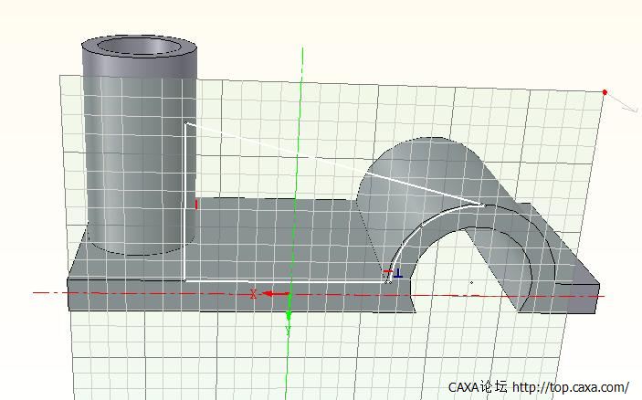

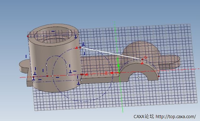

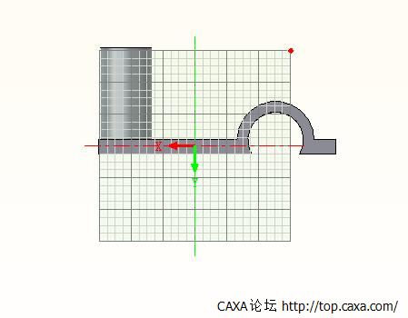

发表于 2013-9-21 09:54:19 | 显示全部楼层
楼主的筋板不能成功的原因是你的截面线的角度画的不对

 楼主| 发表于 2013-9-21 10:40:16 | 显示全部楼层
移到孔前虽然不报错了,但并没有生产筋板。
截面线是与右边圆柱相切的,应该不会错啊。
