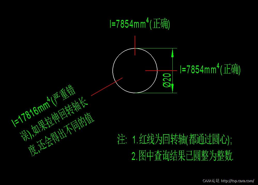

惯性矩计算时如果回转轴不是水平的或竖直的,计算出来的结果就不对了

果然有问题! 这不是计算误差, 一定是计算公式错误, 所有倾斜回转轴查询的轴惯性矩都是错的, 更奇怪的是查询结果还与回转轴长短有关! 即使截面是一个圆也不能幸免(如附图). 惯性矩的计算,决定构件强度和刚度, 最终涉及到设备和人身安全, 希望caxa认真对待, 期盼尽快解决!

相同截面,旋转与不旋转,对相同的旋转轴求惯性矩,结果是不同的。。。。而且用2007求和2013求结果是不一样的。。。
