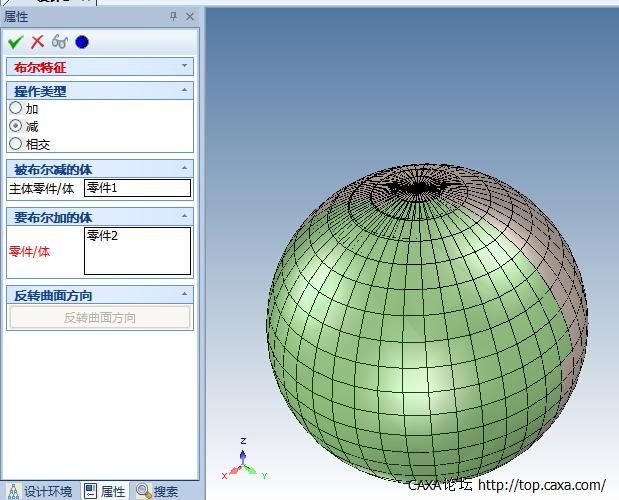

发表于 2013-10-26 09:45:47 | 显示全部楼层
怎么减不成呢
