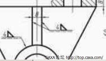

QQ图片20131011102426.jpg [如上图 如何标注出两个箭头  这个标注时  是一步标注成功的 还是标注后再加一个箭头?求大师指教

发表于 2013-10-11 10:51:50 | 显示全部楼层
标好一个后,再用箭头画一个

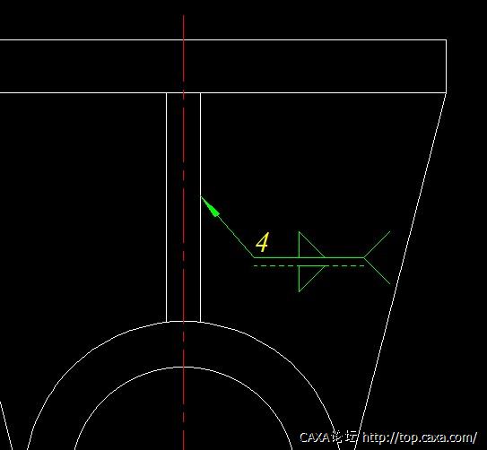

发表于 2013-10-11 11:08:18 | 显示全部楼层
这个焊缝无需标注2个箭头的。(见图)
 楼主| 发表于 2013-10-11 11:57:20 | 显示全部楼层
回复 3楼osis的帖子
可是它两边不是都有焊接吗  这个焊接符号下面加一个三角形就能表示对面也有相同的焊接吗?  刚刚接触焊接 谢谢指点
 楼主| 发表于 2013-10-11 11:59:48 | 显示全部楼层
回复 2楼caxadaxia的帖子
能不能一步画好?

发表于 2013-10-11 12:14:53 | 显示全部楼层
回复 4楼jly1st的帖子
是这个意思

发表于 2013-10-12 11:09:31 | 显示全部楼层
双面角焊缝,楼主要学一下GB/T12212-2012
