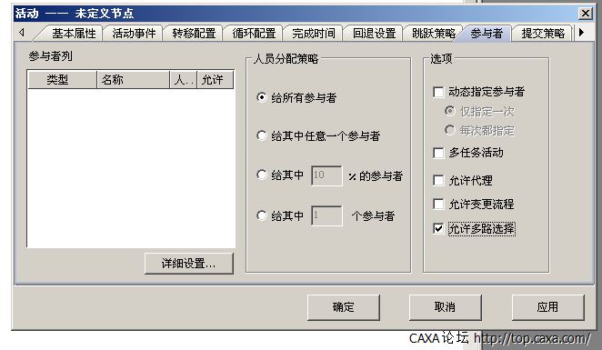

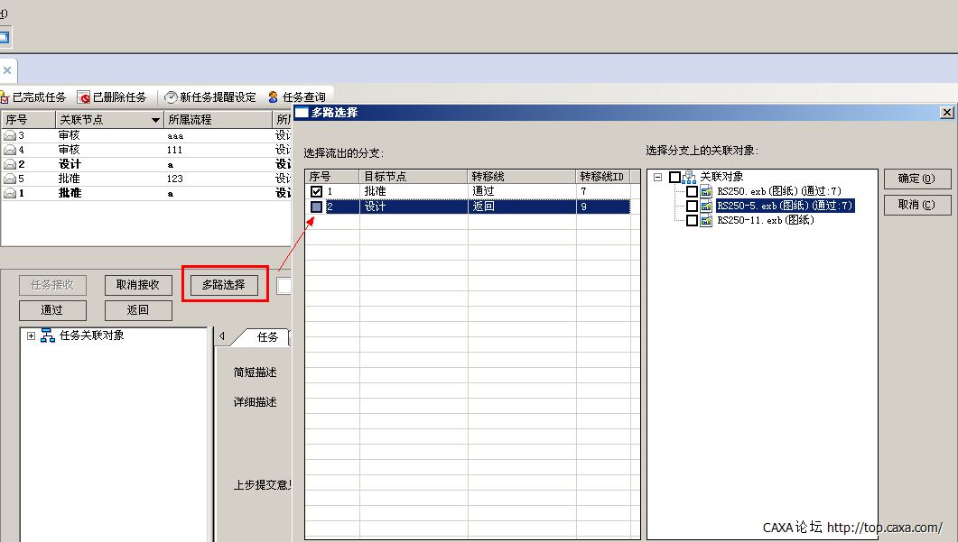

发表于 2013-10-28 14:08:46 | 显示全部楼层
我用了用,应该是先在定义时,流程节点的“参与者”属性里选中“允许多路选择”,然后在任务箱中当出现多路时,“多路选择”按钮就会可用,点击后就会出现“多路选择”的界面。如附件图示。
只是现在多路选择时,同一个对象可以被多路同时选中,也就是说同一张图,既可以通过,同时也可以返回,不知道是哪有设置还是就这么定的,还有待学习。

回复 8楼hxd的帖子
我就是感觉这边用问题,给人的感觉应该是不同的分支应该可以选择不同的关联对象的,否则为什么还要两个多项选择呢。
