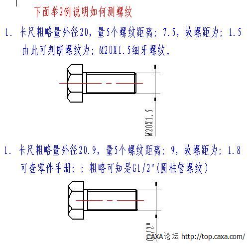

2楼说的对,但如果手边没有螺纹规,
可用卡尺粗略判断,举两例,参考!若螺纹有锥度,可查手册中:“圆锥管螺纹”或“吋制圆锥螺纹”等
