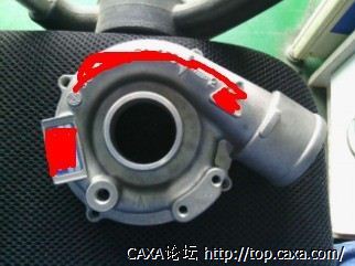

这个外壳的曲线怎么画才好呢?

先作一段螺旋线,然后增加一段直线段,把它俩组合为一体;
然后用其作为放样截面的中心定位线,再作出各部位的放样截面;
最后放样。
