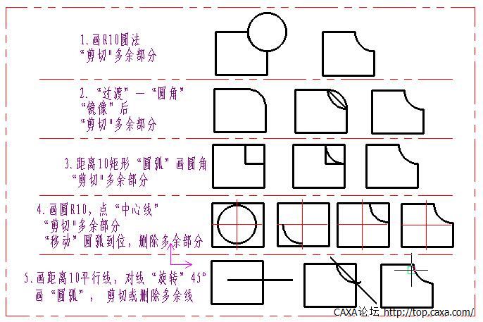

几种画“反圆角”方法
779
2147
32719
发表于 2013-10-28 12:35:09 | 显示全部楼层 |阅读模式
根据【雕虫小技}】倒圆角(反圆角) 帖
画了几种”反圆角“方法,对初学者画图,也许有
点提示。
