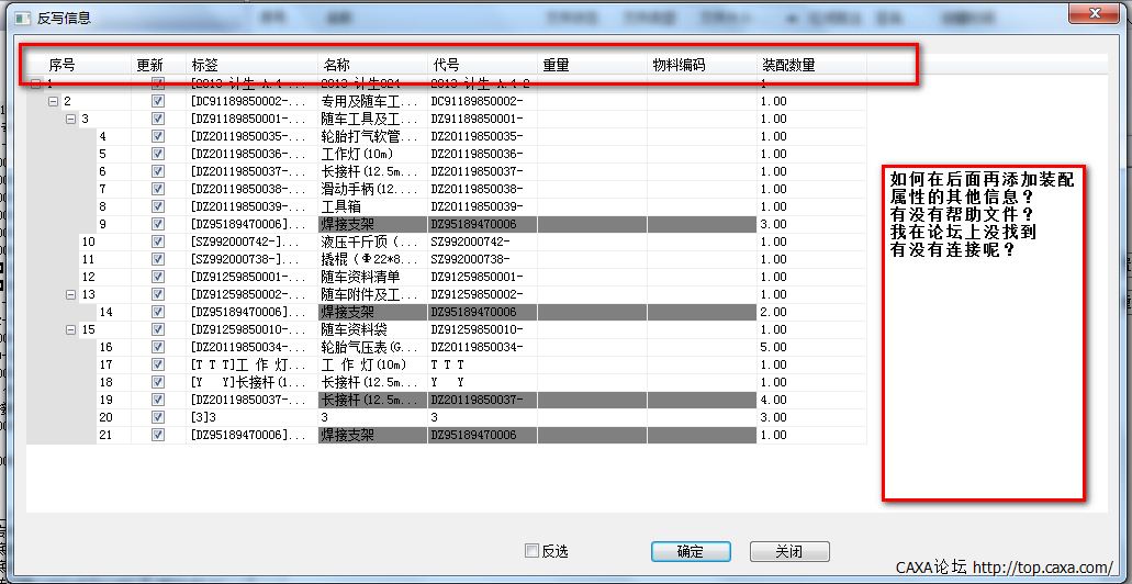

使用软件是图文档2013r2版本

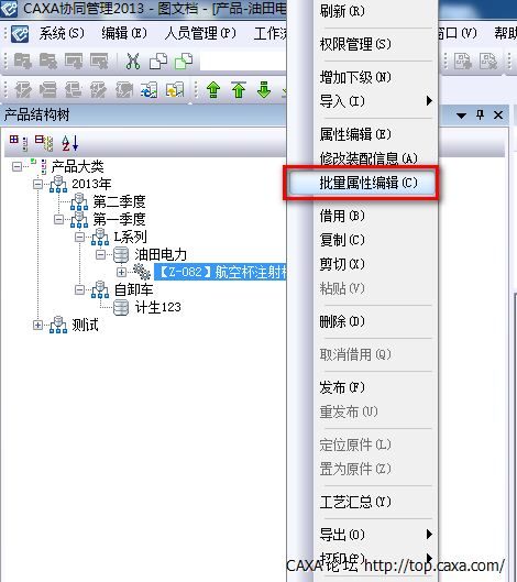

在结构树上右键有一个“批量属性编辑”,如下图:
现在需要在该属性栏中添加其他属性需要怎么做?
求助说明文件
谢谢
