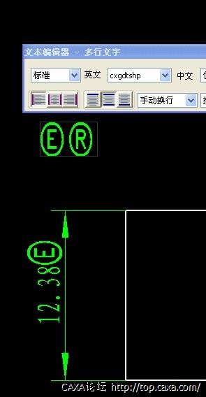

如题

好像还不能直接插入尺寸后缀,用文字把这个符号加到尺寸后面。
有几种方法
1 标个形位公差,带包容尺寸符号的,分解后,把这个符号移到尺寸后面
2 直接用文字标注,字体选 cxgdtshp,键盘上位置是 {,a圈是}

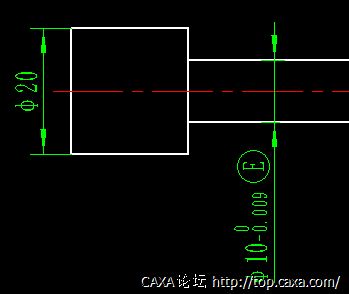

这个直接标注似乎还真没有办法。但可以使用:90°文字+圆的方法吧。

cxgdtshp字体是粗体,cxgdtshp.shx是单线体,看情况选用
这个字体下的 c是Φ,x是乘号×,p是±,而 %c,%x,%p也正好是对应的符号,只是 %{不是E圈。
