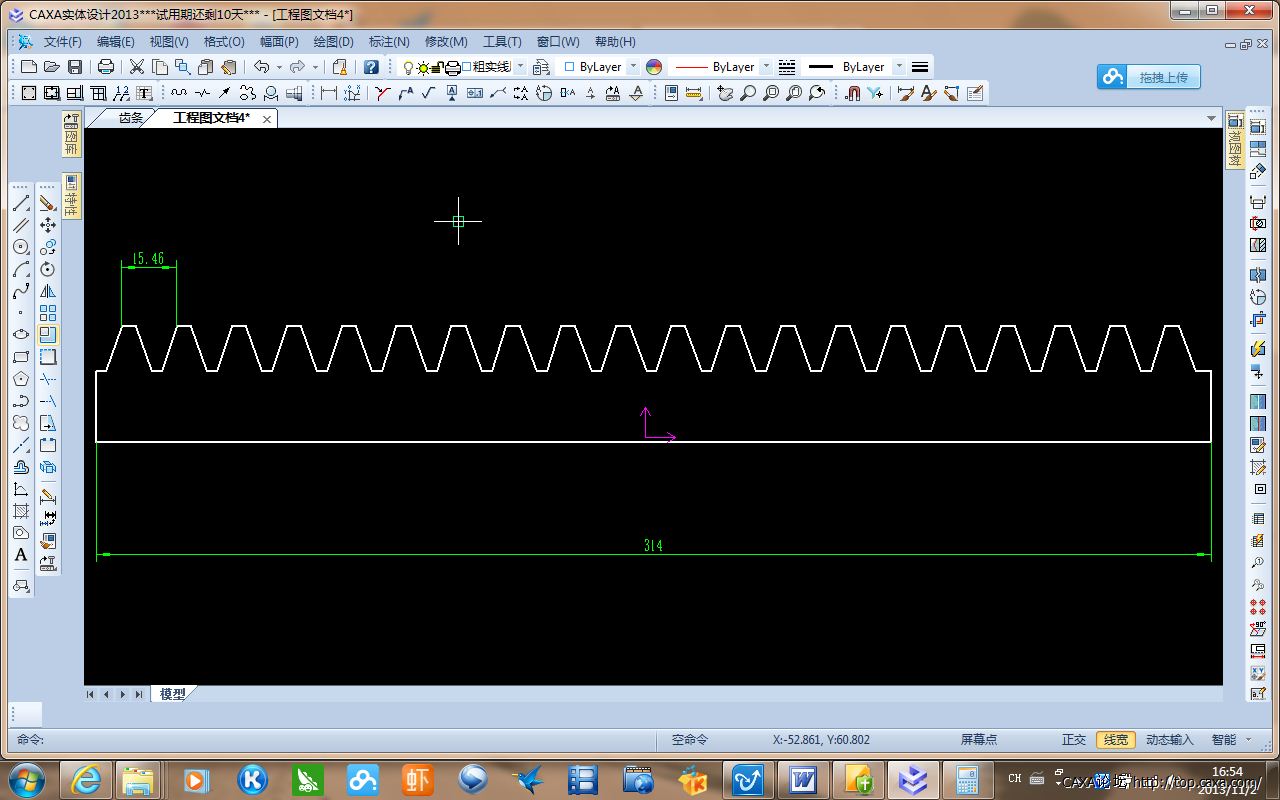

<P><FONT color=darkred size=6>如题,CAXA实体设计2013不管是r1或是刚刚出来的r2,均不能正确输出齿条!!!</FONT></P>
<P><FONT color=darkred size=6>如齿条m=5,20齿,则齿距p=πm=3.14×5=15.7mm,齿条长度l=15.7×20=314mm,可是CAXA实体设计输出的齿条齿距为15.46,而不是正确数15.7mm,如下图所示。</FONT></P>
<P><FONT color=darkred size=6></FONT>&nbsp;</P>

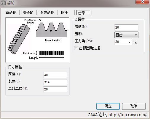

<P><FONT color=darkred size=6>建议在齿轮设计中增加模数m,这样只要输入模数m、齿数z,齿条长度l,说可完美输出实体齿条了,而其它的齿轮设计也不用再计算分度圆直径了。</FONT></P>
<P><FONT color=darkred size=6>其实模数m是齿轮设计的重要参数,可是齿轮设计中却没有这个重要参数,设计一个齿轮还要重新计算它的分度圆直径、齿条长度,这不能不说本软件在以人为本、人性化方面仍有一些不足啊。<FONT color=#444444 size=3> </FONT></FONT></P>

模数m、齿数z,确实是比较直观,,但反过来讲,M值是从 M=( PxN)/ π 归纳出来的。因此,P是测量数的话,而π 又是个归纳出来的无限不循环数,则注定M值也是个无限树,而日常生产中,反过来,把M值中一些凑整的数挑出来,反过来去大致求解 P值 ,因此误差就出来啦。
到底那个对,楼主对还是目前计算机算的对,恐怕后者比较精确点,但 前提是要看看了解一下 软件的计算公式和π  到底在实体设计内取小数点后多少位了?
呵呵,我也被楼主搞晕了,这的需要专业人士解释一下了。
不过我倒是很喜楼主这种细心程度、以及对实体设计狠铁不成钢的执着劲,这点我也有癖好,幸会幸会。呵呵
