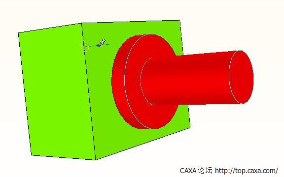

这个电机动画我用高度方向旋转,但是转子转到外面来了。求指点

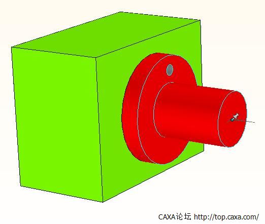

回复 2楼飞花一剑的帖子
转子“定位锚”没在回转中心,
点“定位锚”, 用“三维球”将其移动到中心
就好了。

 楼主| 发表于 2013-11-5 17:27:55 | 显示全部楼层
回复 3楼cyzhlybwgl的帖子
已解决,谢谢

发表于 2013-11-5 21:12:05 | 显示全部楼层
把转子的定位锚调节到定子的中心点。
