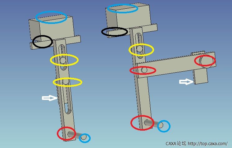

 楼主| 发表于 2013-11-25 18:15:43 | 显示全部楼层
不是的,用同轴和距离约束

发表于 2013-11-25 20:39:18 | 显示全部楼层
动画说明.jpg 感谢楼主分享,看到楼主回复用距离约束恍然大悟,试了试果然如此,替楼主补个教程吧
蓝色为固定约束,黑色用贴合或者距离,黄色为圆心到侧壁的距离约束,红色为同轴约束,白色添加旋转动画

发表于 2018-10-3 22:38:56 | 显示全部楼层
固定约束?
