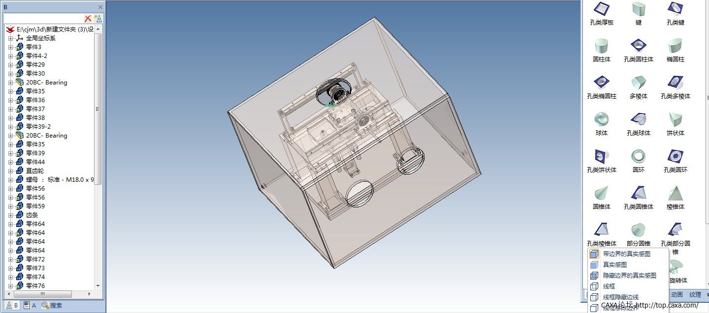

为什么我的图显示成这样了??
软件变得很卡,我选的是带线框的真实图感,显示却是半透明状的

楼主是不是设置了激活了!

如果是可以选择零件右键取消全部激活

要不就是电脑配置低。

做的三维图变成了透明状,如何变回来?
http://top.caxa.com/showtopic-6512.aspx

先选一个激活,再取消全部激活。。。。就成了,谢谢
