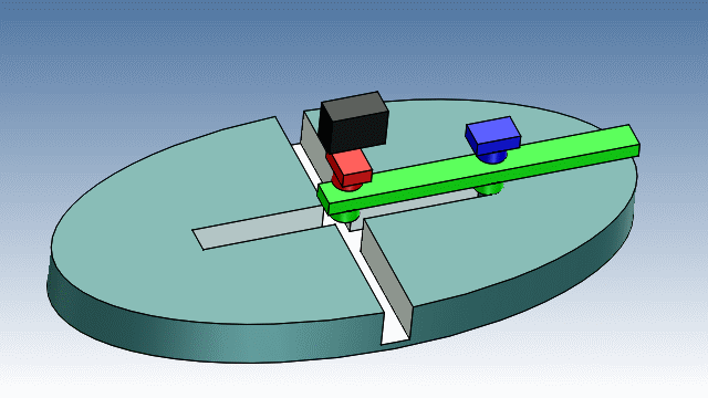

请教高手,为什么我做的椭圆规只能转四分之三,求约束指点

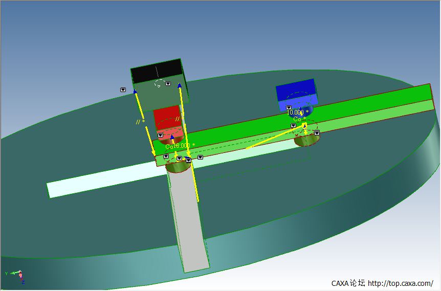

QQ截图20140519182859.png 上面的是动画效果,下面的是添加的约束。你可以这样试一下。
完成后可以隐藏辅助零件。
