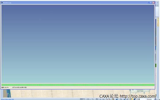

请有知道的大神提醒一下咋解决

 楼主| 发表于 2013-11-12 10:02:01 | 显示全部楼层
如图

发表于 2013-11-12 10:37:24 | 显示全部楼层
双击中建缩放后,在渲染看看

发表于 2013-11-12 12:57:07 | 显示全部楼层
把零件按真实感带线框显示,然后再试试。如果不行,那就需要把零件重生成一次,在做就好了。
还有一种情况,就是你打开时间过长,操作过多后。可能渲染时内存不足或者其他资源不足原因,实时渲染时,出问题了。最好保存文件再重启IC再试试,应该不会有问题了
