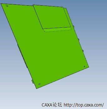

请教各位,我在用鼠标中键点击旋转画面浏览时,画面严重变形,出现拉伸的情况,怎么回事啊?如附件所示

不用紧张,双击鼠标中键,或者按F8

这本身不是问题,这相当于照相机离目标物太近时照出来的效果,犹如一些特写镜头所见到的大鼻子人像类似

取消透视功能就可以了

果然有用,多谢多谢!!!!
