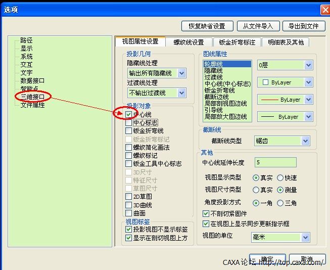

 楼主| 发表于 2013-11-13 23:50:59 | 显示全部楼层
回复 2楼osis的帖子
我已经勾上了,键类孔不能自动生成,进入块里也是有时能画,有时你点到鼠标烂中心线都出不来。我用的是XP,32位。

发表于 2013-11-13 23:43:01 | 显示全部楼层
1、双击进入块里就能画了。
2、工具——选项——三维接口——勾选“中心线”
(见截图)
