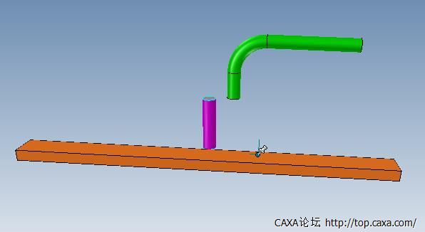

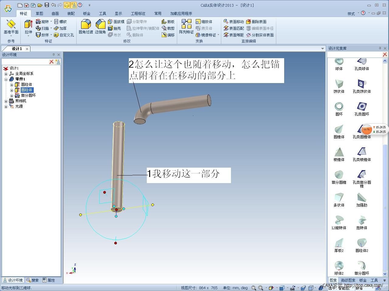

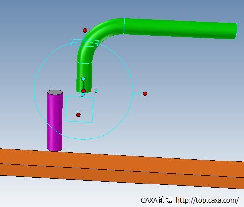

怎么利用锚点保证后面随前面变动

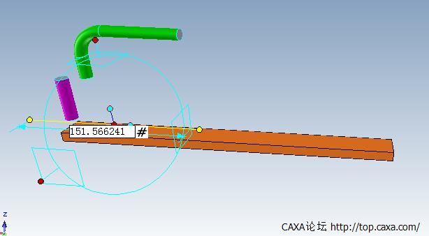

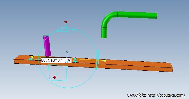

发表于 2013-11-14 15:08:21 | 显示全部楼层
2个都选上然后出现一个锚点  移动那个锚点 也是始终一起选择2个  或者把他们装配起来

发表于 2013-11-14 15:14:48 | 显示全部楼层
单击选零件,不要选智能图责

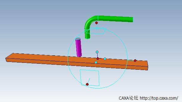

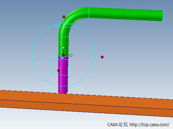

发表于 2013-11-14 15:19:46 | 显示全部楼层
楼主要设置锚点为附着在曲面上,并且一定要拖拉吸附不然无效

发表于 2013-11-14 15:26:23 | 显示全部楼层
而且只有拖动被吸附元素体,吸附其上的元素体才会随动!
