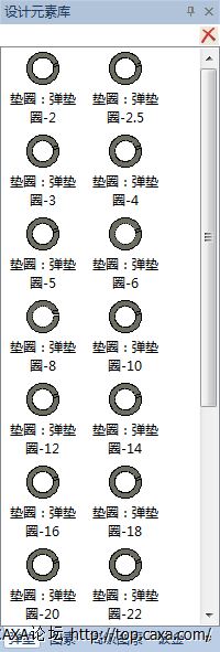

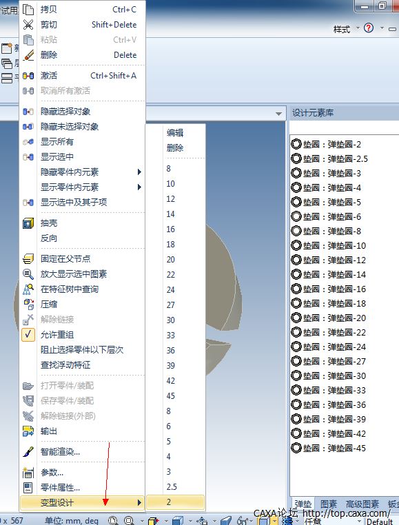

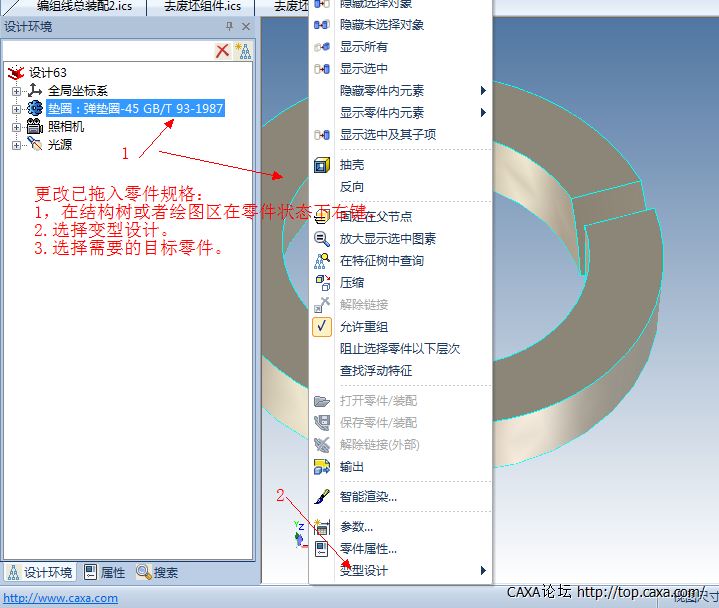

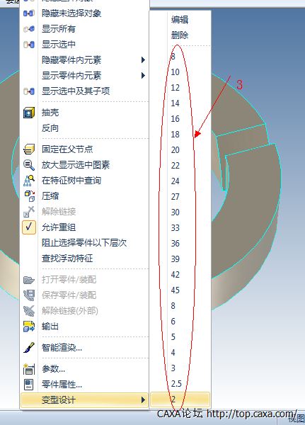

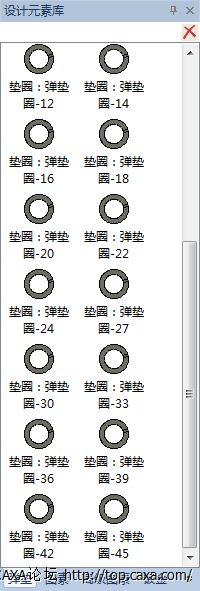

由于caxa实体自带的弹垫图素是自然状态下的图素。在装配的过程中一直困扰着很多人。今天我就用caxa自带的一个系列设计功能--变型体--依据电子图办里的弹垫数据做了本套弹垫图素库,希望给需要的朋友们提供帮助。图素库里罗列的所有型号的弹垫,可以直接拖放使用。如果要修改拖入零件的规格可根据下图提示变换零件规格。弹垫图素库文件的大小超过了官方帖子能上传的文件最大限制,所以就用外链提供下载。希望朋友们鼓励一下。先谢过了。链接如果没出现请稍等,
