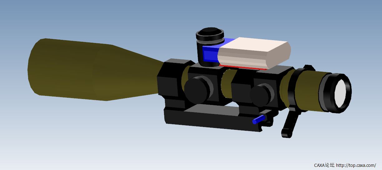

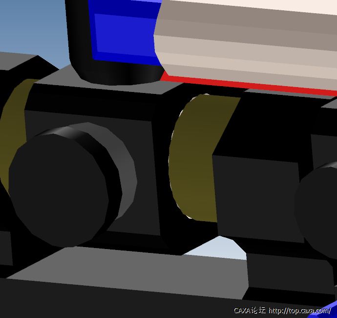

特写中,出现的白色块状是什么原因,怎么解决啊?路过的高手,快救救我把

属性中设置一下粗糙度就好,系统为了提高显示速度,通常默认是30,调整到60以上就比较光滑了

感觉楼主模型用的是多面体样式啊

设置粗糙度应该管用吧

感谢楼上三位前辈,问题按照你们说的完美解决了,O(∩_∩)O
