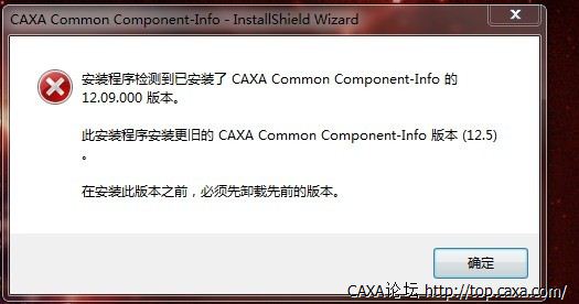

卸载nfo控件 可能是没卸载干净 重新安装的时候还是提示已经安装了info控件 如果需要重新安装 必须先卸载之前的版本 但我在360里面又找不到info控件了 请教如何解决

好像遇到过,删除注册表试试看。

可以将C盘 windows文件夹中system的install文件夹内的内容清空 或者将comfile中caxashard里的common组件文件夹内的内容删除掉。

为什么要使用旧版本的info呢,在旧版本上做过定制?
注册表HKEY_CURRENT_USER里、HKEY_USERS(最后两项)里都有。
