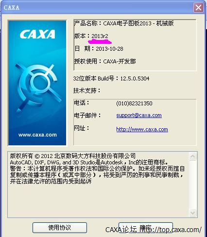

发表于 2014-1-6 15:38:11 | 显示全部楼层
我也不知道我的是r几。咋看?
21
50
50
发表于 2014-1-7 13:30:19 | 显示全部楼层
版本号.JPG 点击“帮助”菜单下的“关于”二字,弹出对话框,可以看到版本号。
