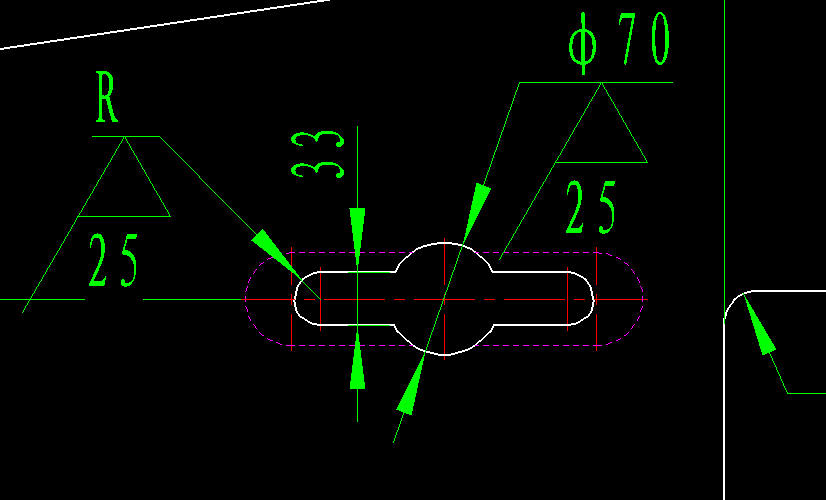

在电子图板2011r2中,尺寸风格中“公差”的后缀零压缩无法保存,每次打开图纸都要勾选一次零压缩。
打开原来画好的图纸尺寸就会发生变化。
直接上图
刚打开图纸的样子

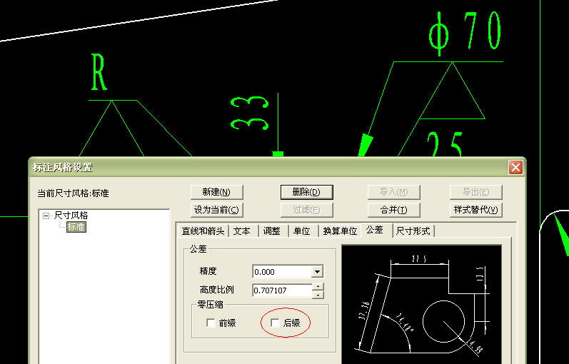

打开尺寸风格,零压缩没有被选取
打开尺寸风格,零压缩没有被选取

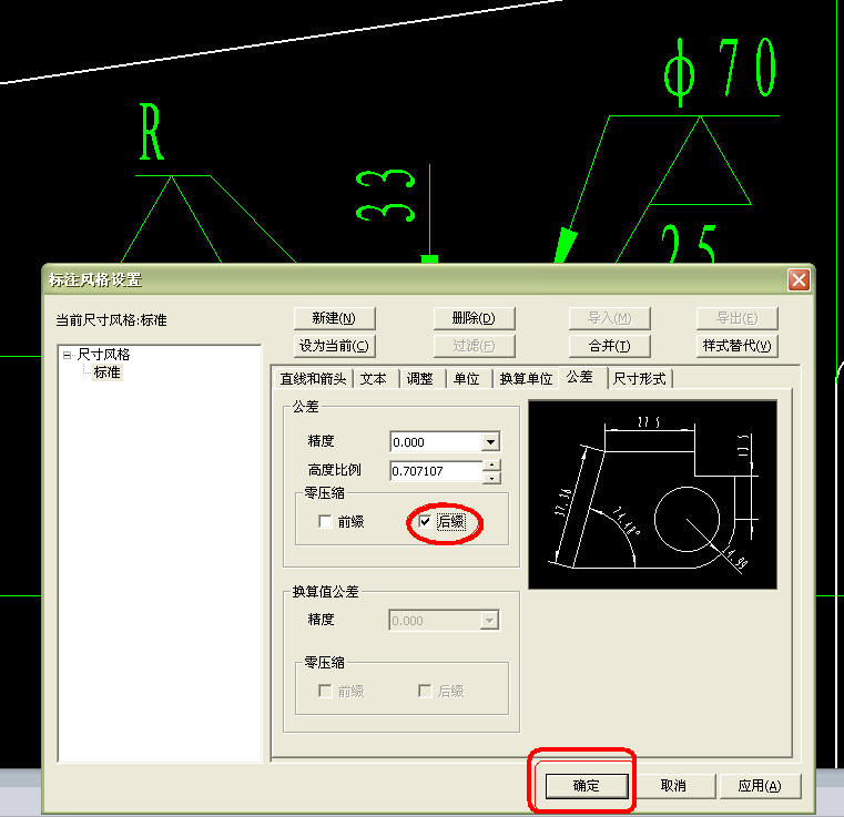

选取零压缩,并且确定(先点应用再点确定一样)

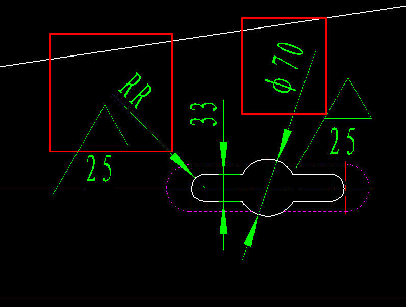

勾选了零压缩,并确定以后尺寸发生了变化
勾选了零压缩,并确定以后尺寸发生了变化
