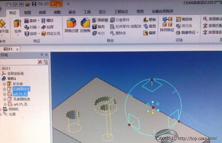

貌似选择两个以上特征后,三维球就调不出来了。
不要告诉我用特征镜像,创新模式下不能建参考面,特征镜像没用。
难道只能一个一个地镜像吗?

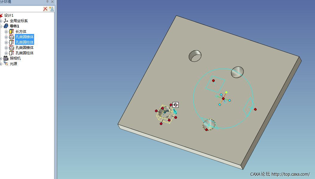

下面的图是在一个长方体上加了一个孔和一个锥孔,选中两个不同的孔,镜像后,右面的两个孔漏了,长方体变成空盒了,太奇怪了。

楼主,你的实体版本?是2013R2吗?

可以啊,是不是版本不对

楼主的问题很奇怪,13R1版测试无此问题

应该没问题,建议再试试。

选择多个特征后再调出三维球,再镜像试试

看这图,镜像出的特征是红色的,应该是特征错误~你选择孔和锥孔,激活三维球,按空格键,将三维球移动到需要镜像的位置,然后再按空格键将三维球激活,选择三维球内部的小手柄,点击鼠标右键选择镜像,应该没有这个问题的~
