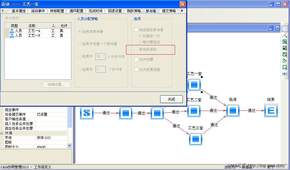

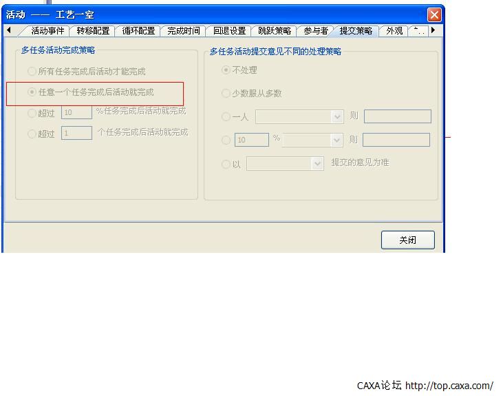

1.当一个节点比如校对节点。有权限校对的人员会有多个,但每一次流程实例校对图纸时一个人校对就行了。
2.当任务到达校对节点时,有权限参与者都能收到任务,当一人任务接受后,其它人员就应收不到任务了。因为这个活已经被人接走了。同时该接受任务的人员通过后,该节点也就通过了。
3.上述情况,如图片设置就可以了。后面的“多任务活动提交意见不同处理策略”是如何使用的呢,欢迎与我交流。
 楼主| 发表于 2013-11-30 16:07:21 | 显示全部楼层
还有一个设置,参与者管理的多任务复选框打钩。
