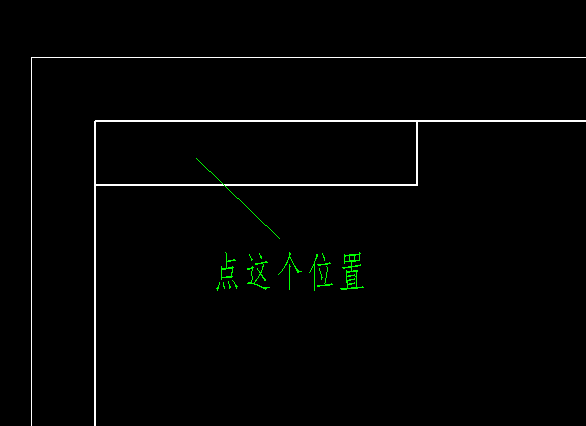

发表于 2011-6-10 12:43:00 | 显示全部楼层
回复 7# 刘翠翠 的帖子
填写了属性定义的相关信息后,点确定就可以进行属性定义的定位了。
由于刚才选择了“搜索边界”定位方式,因此现在我们只要选择属性要填写进入的空格边界就可以了。
png
png
要注意,此时图框还处于线条状态,不要先定义为图框。
