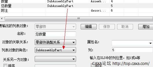

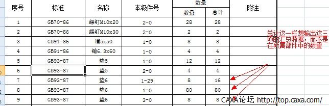

各位老师好,我想把一个零件在全机中的数量汇总出来,但是目前我只能汇总出这个零件在本部件中的数量,请问该怎么设置?

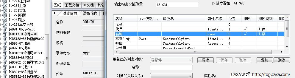

QQ图片20131211113419.jpg ,看图文档说明中是要勾选相同结果合并这一项,也已经勾选了,报表设置如图片所示
QQ图片20131211113632.jpg ,图文档是2013r1

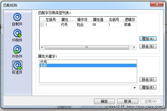

谢谢竺老师的解答,我的匹配规格是这样设置的,
QQ截图20131212103729.jpg ,报表设置是如下图:
,但是还是不能合并,请问我还需要设置哪些事项吗?
