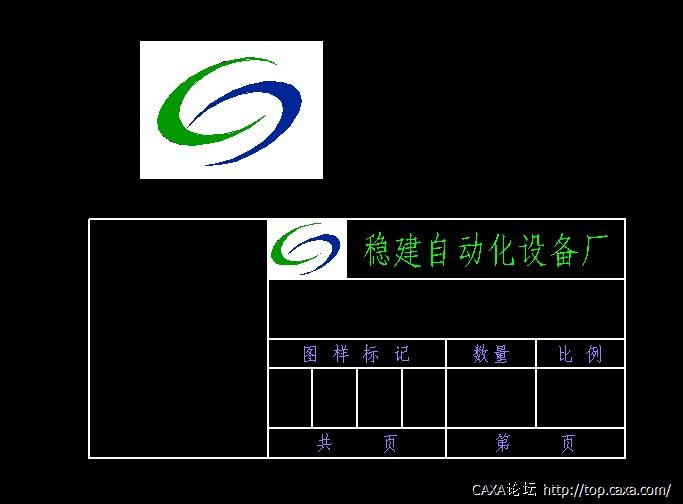

求大师帮忙解决标题栏问题.公司logo图片打印不到是怎么回事啊

logo图片矢量化后定义进标题栏。

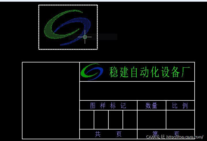

发表于 2013-12-11 23:10:42 | 显示全部楼层

是要这样的吗?
logo.exb

老师  您这是怎么做出来的  求教

用样条线对照图片描出来
