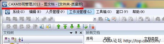

哪位记得控制下图标题的哪个文件?在什么地址?
以前知道的,忘了记下来了。
图片好像上传不了,就是图文档界面最左上角的“CAXA协同管理2013 - 图文档”

 楼主| 发表于 2013-12-11 15:43:25 | 显示全部楼层
不知道论坛突然什么情况,刚说上传不了。冒出三张。帖子还发重复了

补充一下,2013r2地址改了。C:\Users\Public\CAXA\CAXAVAULT\10.0\Template\uimeta

C:\Users\Public\CAXA\CAXAVAULT\10.0\Template\uimeta\CaxaVault,application.xml文件
