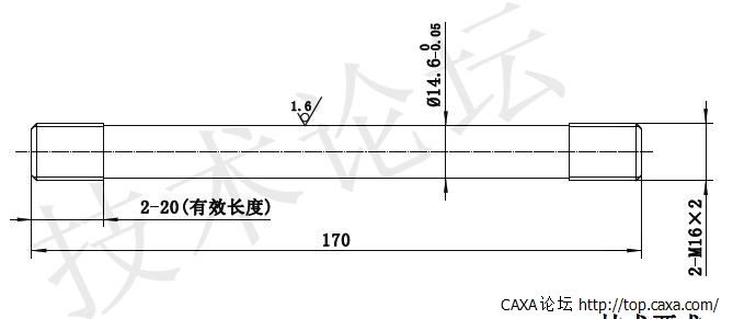

如题:要在一张图纸上加盖水印,以前的办法是先将图纸打印成PDF格式,再用PDF工具加水印,感觉太麻烦,请问CAXA电子图版有没有直接加水印的功能,怎么加?谢谢详细解答

没有这功能

用CAXA二次开发程序集里插件可以实现!!附件:仅作演示,图板里也一样!!

2016可以有水印了
