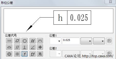

我的工艺图表形位公差标注怎么变成这样了,出现好几次了,必须要全部卸载重装才行,有没有别的解决办法啊,是什么原因导致的

 楼主| 发表于 2013-12-20 18:34:15 | 显示全部楼层
明明是标注跳动,却变成了h

发表于 2013-12-20 18:42:23 | 显示全部楼层
将安装目录Font文件夹里的字体文件复制到C:\WINDOWS\Fonts里即可。

 楼主| 发表于 2013-12-20 19:15:07 | 显示全部楼层
有用,解决问题了,呵呵  多谢老大

发表于 2014-9-29 21:29:20 | 显示全部楼层
我也解决了,谢谢!
