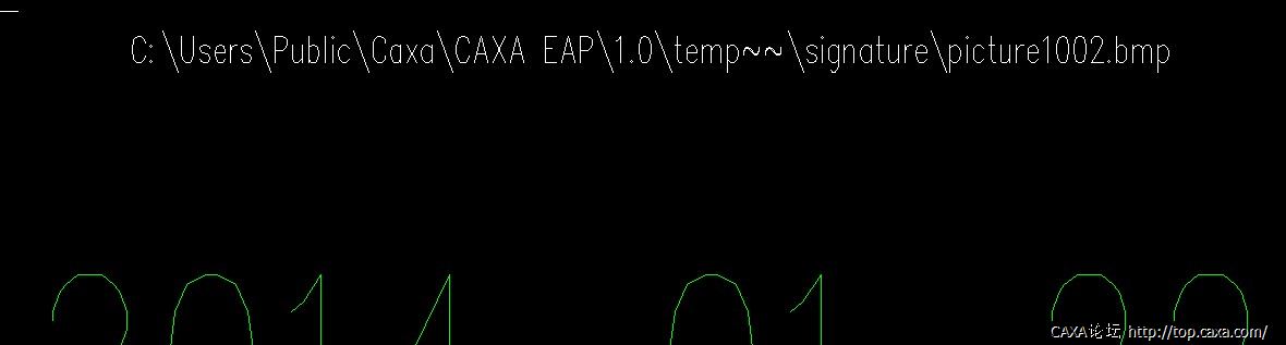

经过一下午的测试,基本可以确定了以下情况:
问题总结:出现(图片方式)签名显示为联接的问题源于电子图板或电脑系统问题
分析过程:
1、分别找到两台电脑AB,用同样的图纸进行相同操作,A出现签名问题,B不出现
2、在B电脑上对图纸进行测试。发现有的图纸没问题有的则出现问题的原因为:有问题的图纸属于系统导出的已带有签名的图纸再编辑(删掉签名图片),并且再签名的时候同一签字位置由同一人所签
3、在A电脑上导出一张已签名的图纸00,删除签名后保存为01,拷贝00到电脑B再删除签名保存为02,与01一同发起流程,在同一位置让相同人员签名,发现01没有问题,02出现签名问题
是不是电子图板的问题令图纸还带有签名信息,再签名时更新联接位置出错?求解决办法!!QQ158055176
补充:找到那台没问题的电脑是WIN7旗舰版,电子图板2013R2(build12.5.1.5359),有问题的电脑则有旗舰版和HOME版,电子图板一样

用图片就出现这个问题,图文档那个2013R1,浏览空间13.1.也是部分电脑有这个问题,部分电脑正常。后来改为用造字程序字体来签字即解决。
