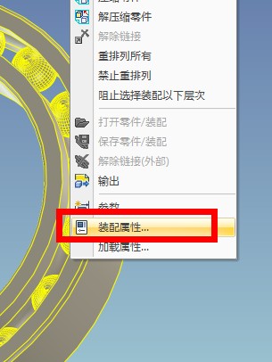

装配图完成后输出明细表的零件名称不是我要的名称,它输出的是零件49.零件40等,还有轴承输出的是,内圈,外圈,珠子1珠子2等,请问怎样处理。谢谢老师

标准件输出
为什么轴承输出的是内圈,外圈,珠子.请老师指导

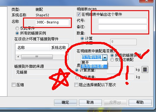

发表于 2011-6-12 17:38:00 | 显示全部楼层
LZ提到的情况是这样的:
在装配体上右键如下图,选装配属性
接下的界面有LZ需要的属性,注意一点设置,将装配设置为单个零件处理就是了
