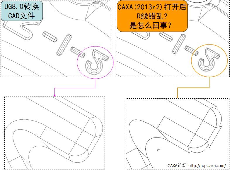

UG转CAD后,CAXA打开线条问题.详细请看图片.

先输出cgm,再输出dwg比较好

我又试了试 2013R1不会出现错乱的现象 我还是用R1版本。

你用UG怎么转的,选的哪个选项?还有,转出来后可以先用CAD打开,保存为DXF格式,再用CAXA打开。有时候这样处理比较好
