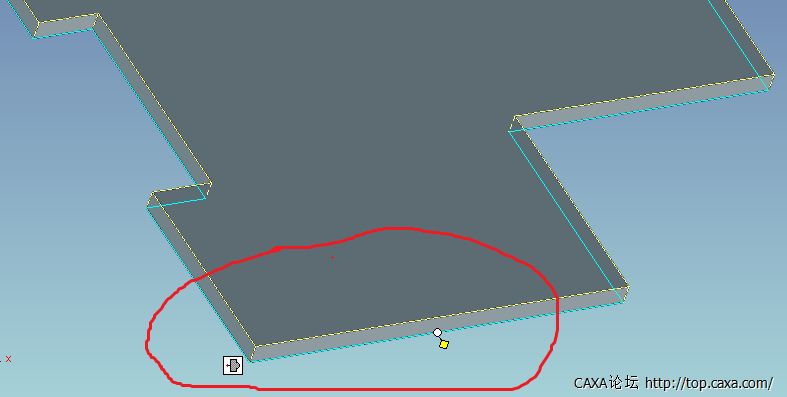

 楼主| 发表于 2014-1-9 09:01:02 | 显示全部楼层
需要的默认图素状态

发表于 2014-1-11 09:07:35 | 显示全部楼层
king_51168 发表于 2014/1/9 9:01:02 点击红线内的白色方块是的手柄切换。
