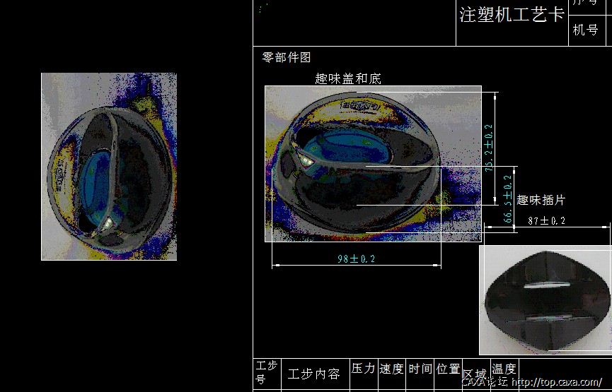

CAXA里插入的图片  怎么旋转  。。。试了下怎么旋转  都是一样的。。。。高手解答

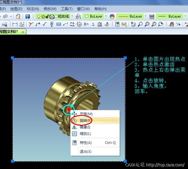

有很多种方法,直接用“旋转”功能就可以。也可以选中图片后,在特性面板中,修改旋转角度。

也可以使用旋转命令,指定旋转中心进行旋转。

趣.exb (3.84 MB, 下载次数: 23037)

帮那个图旋转90度  最好动画演示下  还是没搞懂  怎么旋转图还是没旋转过来   CAD里也一样

哈哈,真是趣味图片,真的是不能旋转。
好好研究下先
这个文件里的图片caxa不是认为是图片,是一种不认识的OLE对象。应该是从dwg文件转换过来的。为什么不能旋转,找不到原因。

AUTOCAD  里也不能旋转  同事用SONY相机拍,不知道他怎么搞的

这是奇了怪了,在特性中竟然没有旋转项,真不知它是什么格式。

真有趣,难道是有重力感应了。截图后再插入电子图板里进行旋转。
