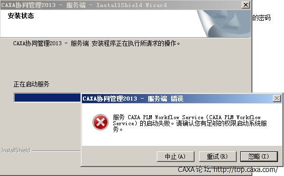

请问下各位,有谁在windows 2008 R2环境下安装过CAXA图文档,我在安装过程中,出现了没有权限的错误,而我安装的时候用的是管理员账户、安装程序也用管理员权限安装,到启动服务时,提示如下,请帮忙解决下,谢谢!

发表于 2014-3-28 11:15:22 | 显示全部楼层
回复 1楼anst_lpy的帖子
遇到相同问题   请问怎么解决的?

发表于 2014-4-2 11:54:11 | 显示全部楼层
windows 2008R2自带防火墙,需要设置端口、程序即出站、入站规则即可。
