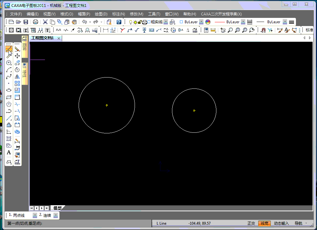

发表于 2014-2-9 10:23:28 | 显示全部楼层 |阅读模式
如何快速画两圆(半径不一样)的公切线

发表于 2014-2-9 13:17:24 | 显示全部楼层
选择直线命令,按“T",再选择其中一圆,再按“T”,再选择另一圆。

发表于 2024-1-23 08:21:29 | 显示全部楼层
公切线实在太难画,先点“直线”命令,在按“空格”,然后选“T”,然后在圆周上点一下,然后再按“空格”,再选“T”,再在圆周上点一上。虽然能画出来,但经常是在反方向上。问题是,在兼容模式下,边这种笨方法都没有了,“TAN”命令也没有。根本无法画公切线!
